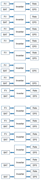

Solo un inverter........................................ semplice
Modi Operativi, ossia le prime 3 funzioni del menu utente
