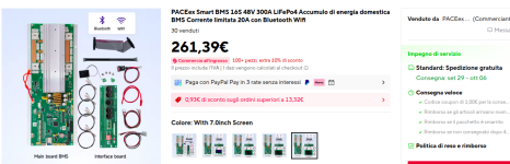

Difficile trovare un Bms gia configurato,Sui Pace come altri ci sono qualche cetinaio di regisrti e qualcuno, piu di uno,vanno adattati alle proprie specifiche
Tieni presente che i Pace sono in vendita solo su canali autorizzati e quasi sempre in vendita diretta, occhio che poi loro non si fanno scrupoli ed addio assistenza/aggiornamenti
OK ,AZZ un cavo costa così tanto possibile??
... cioè ,se non acquisti da loro fanno come i deye in usa?Comunque si il sito scrive provengono direttamente dal produttore.
Io sono in contatto con il grppo assistenza. e mi hanno offerto il 200A ad oltre 200 Euro con 5 pollici al pezzo
Puo essere sche 300 x 3pezzi...................... da pendere cn le molle e direttamente dallo Store Pace ufficiale, diffida di altri
Anche su Aliex e Allibaba si trova solo sullo Store Pace
Non è solo un cavo, ci deve essere per funzionare un adattatore seriale 232/usb
Se lo costruisci da te serve un plug telefonico a 4 fili, con il relativo cavo e un adattatore 232/Usb da saldare dalla parte PC
Ti servira ache la loro applicazione scaricabile per Pc e per Android wifi/bt
    230.5 KB · Visualizzazioni: 6
