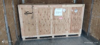

Comunque, come ti avevo pronosticato, passati i "ponti" di fine aprile e 1° maggio, il materiale arriva.
E condivisione sia
Clicca sull'immagine per ingrandirla.  Nome: 1683148129551.jpg  Visite: 6  Dimensione: 1.24 MB  ID: 2239157
Breve descrizione del contenuto
No non descrivo i materiali in quanto tali, descrivo semplicemente il "metodo" utilizzato
Apri la cassa e trovi degli scatoloni tutti etichettati con descrizione sommaria del contenuto............... apri il primo trovi dei sacchetti in resistente plastica trasparente tutti etichettati con un numero, pensi a dei sacchetti usati in precedenza e invece no, quel numero etichettato sui cavi, staffe, componenti vari si riferisce alla check list del preventivo e alla posizione sullo schema elettrico e alla check list fatta da un ispettore terzo prima della spedizione, servizio a pagamento per 49 Dollari, viene verificato quantita, corrispondenza dell'ordine, le funzionalita di base, il peso, la qualita del carico.
In pratica nello schema è segnato col numero 34 il cavo di uscita inverter, cavo in gomma da 2x6mmq di ottima flessibilita e lunghezza 100 Cm, non importa misurarlo, è proprio 100cm, come al numero 3,4,5,6 trovi degli ottimi CAVI ROSSI E NERI DA 6 MMQ che scambi subito per un 8mmq forse perche ho chiesto cavi da cavidotto interrato, cavi gia intestati con MC4 dal lato pannelli e l'altro capo lasciato libero per allaccio a magnetotermico
Impressionante la coppia di cavi batteria da 25 mmq per 1 metro gia pronti, flessibilita pari ad una corda morbida di pari misura

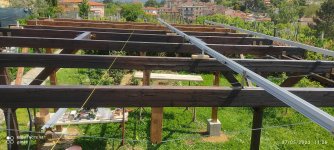

Dimenticavo che i cavi FTV sono gia tagliati a misura, ed è questa la motivazione per richiesta della planimetria catastale del tutto
Sono in tutto 160 Metri di cavo in origine due stringhe lontane, spostate poi tutte sulla pergola modificata al bisogno

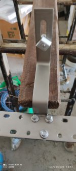

Oggi ultima mano di protettivo idrorepellente alla struttura in legno e montaggio dei componenti dei quadri controllo mancanti
Gli ultimi saranno i pannelli ancora da controllare e sempre impacchettati a dovere..............................
Primo esperimento, per iniziare il gioco............................

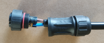

Accoppiata inverter/accumulo e dettaglio collegamento rete a tenuta stagna
