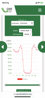

man mano che faremo accumuli le ore a zero dimnuicono e le ore carissime anche...ma questo "allontana" il momento in cui avremo tante ore a zero.
Speriamo che si sbrighino ad installare gli accumuli
I prezzi zonali del centro-sud di oggi sono azzerati per buona parte della giornata
Bisogna poi anche caricarli in modo intelligente gli accumuli, sennò tutti caricano al mattino e le immissioni mattutine calano, a differenza del prezzo
Nei we di primavera anche al nord calano di brutto più o meno nella stessa fascia oraria (10-16) , per il momento pavimento intorno ai 2/3 cents, ma sia nel fine settimana di Pasqua che per il ponte del 1° maggio eravamo davvero vicini allo 0, ne abbiamo parlato anche qualche post indietro.... vedremo con l'aggiunta di accumuli come si sistemerà....

Anche domani stesso copione: immissioni remunerate a zero dalle 9 alle 17 e 0,24 cent/kWh dalle 17 alle 18.
Stavolta non si parla solo del centro-sud ma anche di Calabria e isole.
