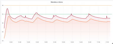

Il surplus forse l'ho definito male ma è relativo alle mezze stagioni (ovvero basso carico termico).
Molto spartanamente, se adesso si stabilizza a 43° perché i termi nel frattempo smaltiscono la potenza erogata allora con l'inerziale ad ammortizzatore il ritorno sarà stabile anche a 36°.
Se io imposto 25/30, con una percentuale variabile del 5%, lascio libera la macchina di agire autonomamente in quel 5%. Significa questo?
Significa un comportamento piu blando nei confronti di variazioni dei parametri
In pratica quello che si chiede all'inerziale ma via software
Gia....................ma l'inerziale in 5 minuti si stabilizza in temperatura e di conseguenza dal sesto minuto ricomincia la fiera
O NO??

@rrrmori no, la fiera non ricomincia, perché se la PDC da un "colpetto" alla mandata il ritorno sarà ammortizzato dai 100lt nell'inerziale, pescherà acqua meno fredda da riportare verso il target

@sergio che gli on/off si curino con l'inerziale non lo dico io, lo dicono un po tutti e anche per logica la cosa mi vede daccordo. Se la PDC si spegne e dopo 3 minuti gli arriva acqua fredda sarà costretta a ripartire, se ha una scorta da cui attingere e da tenere in equilibrio resterà accesa. Si spreca energia nell'inerziale? sarà compensata dall'efficienza che si ha evitando ripartenze.
Comunque non dimentichiamo che io sto benedetto inerziale lo metto per il raffrescamento, quei cicli non mi preoccupano, poi vediamo cosa succede anche in riscaldamento. Due valvole di chiusura posso farle mettere eh...
Che l’inerziale curi gli on-off lo dicono tutti .... quelli che sbagliano..... se gli on-off sono dovuti a minimo alto rispetto al fabbisogno.
La logica per cui se ho il minimo più alto del fabbisogno AUMENTO IL FABBISOGNO.... è una logica estremamente stupida ..... che serve solo a spendere di più mettendo un componente che non serve e che fa lavorare inutilmente di più la pdc.
Lavorare al minimo per meno ore fa spendere meno che lavorare al minimo per più ore...... chi vuole smentire questa semplice logica ci provi.....
Lo ripeto ancora una volta..... numeri e formule..... non “l’ha detto tizio e caio”.
