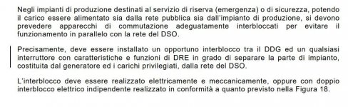

Se vogliamo essere "ligi" alla norma cei-021, la porta EPS o di backup
"deve essere determinata dall' intervento della SPI"
Quel "deve" è perentorio, almeno scritto così.
Infatti negli inverter ongrid con porta EPS/backup è proprio così: l'SPI è integrato, come l'ATS.
Se non sbaglio c'è un limite a 11kW per poter integrare l'SPI; tale limite vale per l'insieme dei generatori di una data fornitura.
Ma non sono sicurissimo perché qui esuliamo dalla mia esperienza personale.

Dammi uno schema, con componenti, che possa far ciò che ho scritto con interruzioni dello scambio autoproduzione/rete che consentano per esempio di non bloccare dispositivi tipo pdc.Accumulo minimo / piccolo ups naturalmente te lo concedo ,MA senza dover sottoscrivere alcun che con i gestori di rete ed essere coperto a termini di legge e ti dò 300 euro.E se te l'ho scritto fidati che te li dò.Norme Comitato Elettrotecnico italiano o meno fai te.
Il tuo "sarà" un impianto di produzione destinato al servizio di riserva o di sicurezza!!

La "norma" dice un po' il contrario. L' uscita EPS "puo'" attivarsi solo se interviene la SPI.
Chiaramente nel tuo caso l' uscita EPS è sempre attiva dato che la rete in ingresso non c'è (offgrid).
Poi immagino si possa "programmare" tutto il possibile.... vai a capire come fai a certificare un prodotto "programmabile" quando la sicurezza dipende in gran parte dal SW! e da cosa flagghi sul suo monitor!
Nota marca con cui "smanetto" FR.... ad esempio permette la modifica della norma del paese di riferimento in 2 secondi. I nuovi inverter SM.... certificati fino all' ultima versione conosciuta della cei-021 ..... dal puk necessario per modificare qualsiasi cosa dei miei vecchi trip..... ora i nuovi passano al default mode (per capirci niente rampa, frequenza di intervento quasi libera, tutto libero ed a portata di click) con un semplice click sul reset, compresa la pw di installatore....
Per intenderci.... preferisco la "certezza" meccanica ed elettrica di due relè interbloccati meccanicamente ed elettricamente !
