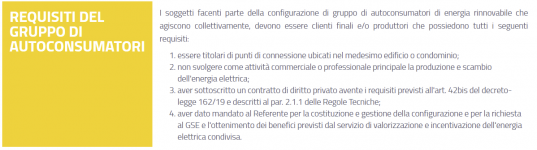

Le due configurazioni possibili per la costituzione di una comunità energetica rinnovabile (CER), lo schema di Autoconsumatori di energia rinnovabileche agiscono collettivamente e quello della Comunità di energia rinnovabile, si costituiscono e sviluppano con procedure e documentazione molto simili; alcune differenze sono presenti nei documenti da presentare al GSE per costituire la comunità.
la documentazione da presentare al GSE, a seconda dello schema definito, è la seguente:
Autoconsumatori di energia rinnovabile che agiscono collettivamente
  • Documento per richiedere al GSE la valorizzazione economica e incentivazione dell’energia condivisa;
  • Elenco clienti finali membri della comunità;
  • Elenco clienti finali non membri della comunità ma presenti nello stesso edificio;
  • Dichiarazione di conformità impianti di produzione;
  • Dichiarazione sulla compatibilità della comunità agli incentivi per l’autoconsumo collettivo
  • Statuto della comunità;
  • Dichiarazione di conformità che tutti i membri della comunità posseggono le caratteristiche per essere membri di una comunità energetica rinnovabile;
  • Dichiarazione sulla compatibilità della comunità agli incentivi per l’autoconsumo collettivo.

quindi sono casistiche riferite sempre a unità abitative multiple? non ci sono casi replicabili su case indipendenti?
"quindi sono casistiche riferite sempre a unità abitative multiple? "
veramente si può partire con una comunità anche di solo due persone, ma va fatto bene lo statuto che consenta anche l'ingresso di altri possibili partecipanti.
