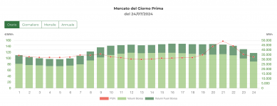

Lo storico PUN ora per ora lo trovi sul sito GME, mi pare per gli ultimi 15 anni...
Dunque quello non è un problema

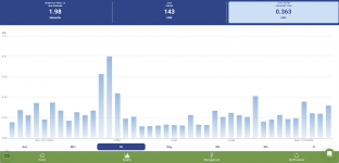

Vaso mai il problema è tuo..mica sai il tuo consumo ora per ora, salvo he hai montato un tuo meter che ti da questa info
I miei consumi li conosco benissimo nei minimi dettagli, anche per singolo elettrodomestico grazie alle prese passanti smart, tramite lo smart enery monitor di Emporia. METER.png GME.png
Per quanto riguarda il prezzo orario quindi prenderebbero il costo di questo grafico?
