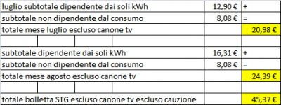

Panoramix89 se mi dai f1 f2 f3 di luglio e di agosto e kW impegnati ti faccio il calcolo e vediamo se viene uguale così testo la bonta' del mio algoritmo separandoti fisso e parte variabile:bye1:
ma quindi con le 3 fasce di stg

se capita un giorno nuvoloso nella mia zona e con poca o nulla produzione fotovoltaica conviene comunque fare lavatrici e lavastoviglie entro le 19 se proprio non si riesce ad aspettare la notte (e con i vicini non sempre e' possibile)
Panoramix89 devi separarmi f2 da f3 sono quotate diversamente tutte e 3 le fasce altrimenti non posso procedere
o forse volevi dire
luglio F1 3kWh
luglio F2 3kWh
luglio F3 59kWh
agosto F1 7kWh
agosto F2 3 kWh
agosto F3 70 kWh
con potenza impegnata 6kW
image.png - Clicca sull'immagine per ingrandirla.  Nome: image.png  Visite: 0  Dimensione: 10.0 KB  ID: 2289106
mi puoi dire se ti torna il prezzo se i kWh che ho interpretato sono corretti?

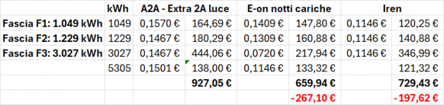

duduita guarda le bollette di 1 anno e somma tutti i consumi per fascia oraria ovvero tutti gli f1 tutti gli f2 e tutti gli f3
solo così puoi fare un calcolo preciso pesando le varie fasce.
Consumo annuo
Fascia F1: 1.049 kWh
Fascia F2: 1.229 kWh
Fascia F3: 3.027 kWh
determinato dal 31.07.2023 al 31.07.2024 [TABLE="width: 615"]
[TD="class: xl67"] [/TD]
[TD="class: xl67"]kWh[/TD]
[TD="class: xl68, colspan: 2"]A2A - Extra 2A luce[/TD]
[TD="class: xl68, colspan: 2"]E-on notti cariche[/TD]
[TD="class: xl68, colspan: 2"]Iren[/TD]
[TD="class: xl67"]Fascia F1: 1.049 kWh[/TD]
[TD="class: xl63, align: right"]1049[/TD]
[TD="class: xl69"]0,1570 €[/TD]
[TD="class: xl64"]164,69 €[/TD]
[TD="class: xl69"]0,1409 €[/TD]
[TD="class: xl64"]147,80 €[/TD]
[TD="class: xl69"]0,1146 €[/TD]
[TD="class: xl64"]120,25 €[/TD]
[TD="class: xl67"]Fascia F2: 1.229 kWh[/TD]
[TD="class: xl63, align: right"]1229[/TD]
[TD="class: xl69"]0,1467 €[/TD]
[TD="class: xl64"]180,29 €[/TD]
[TD="class: xl69"]0,1309 €[/TD]
[TD="class: xl64"]160,88 €[/TD]
[TD="class: xl64"]140,88 €[/TD]
[TD="class: xl67"]Fascia F3: 3.027 kWh[/TD]
[TD="class: xl63, align: right"]3027[/TD]
[TD="class: xl64"]444,06 €[/TD]
[TD="class: xl69"]0,0720 €[/TD]
[TD="class: xl64"]217,94 €[/TD]
[TD="class: xl64"]346,99 €[/TD]
[TD="class: xl63"] [/TD]
[TD="class: xl63, align: right"]5305[/TD]
[TD="class: xl69"]0,1501 €[/TD]
[TD="class: xl64"]138,00 €[/TD]
[TD="class: xl64"]133,32 €[/TD]
[TD="class: xl64"] [/TD]
[TD="class: xl64"]121,32 €[/TD]
[TD="class: xl65"]927,05 €[/TD]
[TD="class: xl65"] [/TD]
[TD="class: xl65"]659,94 €[/TD]
[TD="class: xl65"]729,43 €[/TD]
[TD="class: xl66"]- 267,10 €[/TD]
[TD="class: xl66"]- 197,62 €[/TD]
