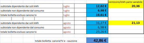

Luglio 3 - 14 - 45
Agosto 7 - 23 - 47
ho messo 6kW di potenza impegnata residente
immagine.png - Clicca sull'immagine per ingrandirla.  Nome: immagine.png  Visite: 0  Dimensione: 18.0 KB  ID: 2289616
fammi sapere grazie (al netto di iva 10%)
con octopus con tariffa attuale 11,99 in scadenza 2 ottobre il costo della parte variabile sarebbe con i dati di agosto 20,34 cent/kWh

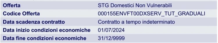

Bah io fino al 9999 non li pago certo...

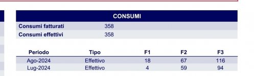

Dichiarano reale un consumo del 30% superiore a quello reale.
Ho un dispositivo fornito dal distributore di rete che rileva i consumi connettendosi al contatore e non ha mai sgarrato un kwh con nessun fornitore tranne uno che ho abbandonato, cioe octopus perche sovraffatturava regolarmente un 10% di consumi, ma il 30% di illumia supera la fantasia piu sfrenata ***Vedi nota di moderazione. nll***
Da 270kwh realmente consumati illumia ne ha addebitati 358

I consumi li puoi vedere su sito di e-distribuzione (semplice iscrizione), il gestore usa quei consumi, che sia Illumia, Octopus, o pincoPalla... Poi c'è chi include perdite, chi no, chi fattura reale chi stima consumo e poi conguaglia.... Tutte cose che penso tu abbia sottoscritto nel contratto... Prova ad approfondire...

Se non tornano i consumi ci sarà scritto stimata, se invece è scritto rilevata allora devono corrispondere a quelli che vedi sul tuo misuratore(contatore).
puoi andare a vedere quando vuoi dopo l'ultimo giorno del mese vengono scritti in misura periodo precedente si scorre con il tastino bianco, e se hai fotovoltaico vedrai anche i kWh immessi per ogni fascia oraria.
il misuratore enel distribuzione è certificato mi sembra che la precisione sia classe 1 sicuramente più preciso di varie cinesate che si acquistano sui vari siti ma il punto non è questo devi vedere se è riportato rilevata in bolletta non è un problema del venditore energia ma del distributore proprietario del misuratore e colui che legge le misure e le comunica al tuo fornitore e al GSE se hai un contratto per il fotovoltaico.
ecco se il caso è che non coincidono allora puoi mandare una PEC al tuo distributore di solito enel distribuzione.
Prova ad accedere con la spid al sito https://www.consumienergia.it/portaleConsumi/ per vedere le letture così verifichi le letture da parte del distributore.
Nella prima immagine che hai postato parlano di consumi effettivi e non stimati.
Nel frattempo vai anche vedere sul contatore le letture del periodo -1 (mese di agosto) per vedere se corrispondono a quelle del tuo dispositivo.
Se con 2 fornitori non ti tornano i consumi è possibile che il dispositivo abbia avuto un malfunzionamento?
Illumia non lo conosco ma con Octopus non ho mai avuto problemi con le letture (sempre giuste e con consumi effettivi).

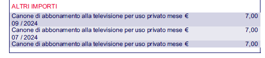

Sempre illumia...
Quando la matematica è un opinione...
Aspetto di vedere il dettaglio (per ora non disponibile) magari manca qualche voce, ma fa ridere (nel 2024 la voce "Altro" per far tornare le fatture dovrebbe essere di default).
