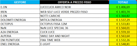

duduita se a Iren aggiungi la componente PD (che per questa offerta include anche il CMC), non dovresti aggiungerla anche all’offerta di e-on?
Per tradurla in modo semplice (per te che hai oltre il 60% di consumi in F3):
e-on circa 9,6 cent
iren 10,01 cent
Con e.on hai il vantaggio di avere la quota CMC forfettaria di 24€ l’anno invece che variabile ogni mese come la maggior parte dei contratti.
Prova a fare una simulazione con il foglio excel di Franco62 inserendo i tuoi consumi e vedi che ti viene fuori.
Il fogli lo trovi nella sua firma e alla prima pagina di questa discussione.
Qualcuno sa com si richiede il rimborso della caparra per il mese fatto in SEN, prima di passare a STG? Sono a credito ed ormai il contratto è chiuso, ma non ho trovato info per il rimborso né sulla bolletta, né sul sito.
E.ON Notti Cariche nel file di Franco non c'è: ho modificato i valori di una delle altre offerte per ottenere il totale con E.ON e risulta comunque la migliore: [TABLE="width: 701"]
[TD="class: xl67, bgcolor: #00b0f0"]GESTORE[/TD]
[TD="class: xl68, bgcolor: black"]OFFERTA A PREZZO FISSO[/TD]
[TD="class: xl67, bgcolor: #00b0f0"]TOTALE[/TD]
[TD="class: xl65"]E.ON[/TD]
[TD="class: xl65"]LUCECLICK AMICO NEW[/TD]
[TD="class: xl66, bgcolor: #44ff00"]€ 1.406,69[/TD]
[TD="class: xl65"]IREN[/TD]
[TD="class: xl65"]WEB SELF LUCE VERDE PREZZO FISSO[/TD]
[TD="class: xl66, bgcolor: #3fff00"]€ 1.403,74[/TD]
[TD="class: xl65"]NOTTI CARICHE[/TD]
[TD="class: xl69, bgcolor: lime"]€ 1.364,82[/TD]
[TD="class: xl65"]DOLOMITI ENERGIA[/TD]
[TD="class: xl65"]MITICA ENERGIA[/TD]
[TD="class: xl69, bgcolor: #fff700"]€ 1.537,29[/TD]
[TD="class: xl65"]OCTOPUS[/TD]
[TD="class: xl65"]OCTOPUS FISSA 12M[/TD]
[TD="class: xl66, bgcolor: #fff900"]€ 1.533,83[/TD]
[TD="class: xl65"]NeN[/TD]
[TD="class: xl65"]NeN LUCE SPECIAL 36[/TD]
[TD="class: xl69, bgcolor: #ffe900"]€ 1.564,01[/TD]
[TD="class: xl65"]A2A ENERGIA[/TD]
[TD="class: xl65"]CLICK LUCE[/TD]
[TD="class: xl69, bgcolor: #ffec00"]€ 1.559,10[/TD]
[TD="class: xl65"]ALPERIA[/TD]
[TD="class: xl65"]SMILE DAY AND NIGHT[/TD]
[TD="class: xl69, bgcolor: #ffea00"]€ 1.563,64[/TD]
[TD="class: xl65"]ENI PLENITUDE[/TD]
[TD="class: xl65"]FIXA TIME WEB[/TD]
[TD="class: xl69, bgcolor: #fff900"]€ 1.532,26[/TD]
[TD="class: xl65"]ENEL ENERGIA[/TD]
[TD="class: xl65"]E-LIGHT[/TD]
[TD="class: xl69, bgcolor: #fff100"]€ 1.548,81[/TD]

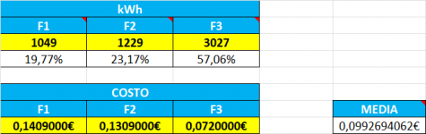

Usando un valore medio ponderato dei consumi sulle 3 fasce: [TABLE="width: 525"]
[TD="class: xl81, bgcolor: #00b0f0, colspan: 3"]kWh[/TD]
[TD] [/TD]
[TD] [/TD]
[TD="class: xl68, bgcolor: #00b0f0"]F1[/TD]
[TD="class: xl69, bgcolor: #00b0f0"]F2[/TD]
[TD="class: xl69, bgcolor: #00b0f0"]F3[/TD]
[TD] [/TD]
[TD] [/TD]
[TD="class: xl70, bgcolor: yellow"]1049[/TD]
[TD="class: xl71, bgcolor: yellow"]1229[/TD]
[TD="class: xl71, bgcolor: yellow"]3027[/TD]
[TD] [/TD]
[TD] [/TD]
[TD="class: xl73"]19,77%[/TD]
[TD="class: xl73"]23,17%[/TD]
[TD="class: xl73"]57,06%[/TD]
[TD] [/TD]
[TD] [/TD]
[TD="class: xl67"] [/TD]
[TD] [/TD]
[TD] [/TD]
[TD="class: xl81, bgcolor: #00b0f0, colspan: 3"]COSTO[/TD]
[TD] [/TD]
[TD="class: xl66"] [/TD]
[TD] [/TD]
[TD="class: xl65, bgcolor: #00b0f0"]MEDIA[/TD]
[TD="class: xl75, bgcolor: yellow"]0,1409000€[/TD]
[TD="class: xl75, bgcolor: yellow"]0,1309000€[/TD]
[TD="class: xl75, bgcolor: yellow"]0,0720000€[/TD]
[TD] [/TD]
[TD="class: xl78"]0,0992694062€[/TD]

bravo duduita ti sei fatto i calcoli da solo:spettacolo: ora il pun sta scendendo su un canale e continua
non sò quando ti scade l'offerta ma se continua fino a fine mese con il pun in discesa aspetterei a farla, può essere che arrivino offerte migliori,
peccato per l'alto fisso commerciale in ogni caso non ti cambia nulla intanto chiedi all'assistenza il giorno di passaggio che presumo non cambi sia che la fai ora sia che la fai il 30

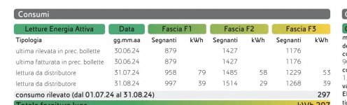

Ho zero consumi e pago 38€ ogni due mesi, che mi consigliate di fare?
È un appartamento che devo tenere contratto luce e prima o poi ci farò lavori di ristrutturazione
