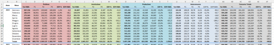

Solo una precisazione, la produzione e immissione giornaliera si calcolano come differenza dei KWh indicati in un giorno rispetto al precedente, in quanto i dati scaricati contengono il valore totale dei KWh conteggiati dai contatori da quando sono operativi. Con un foglio Excel, è possibile fare ciò con delle formule dedicate importando le righe dal file CSV
e per finire, grazie ai file CSV e ai dati di prelievo estratti dal sito e-distribuzione, si può ottenere questo riepilogo (le percentuali sono le differenze rispetto all'anno precedente, se qualcuno fosse interessato al foglio di calcolo, posso inviarlo senza problemi)
