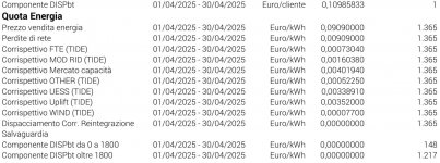

Io ad Aprile con Iren fisso monorario vedo diverse voci €/kWh la cui somma, senza contare la componente energia+perdite (che risulta 0,10 come da contratto), fa 0,01385474 €/kWh comprese perdite (o fattore moltiplicativo x1,1)
Valam Se guardi la tabella DISP - CMC del mio foglio luce, troverai elencati i valori delle singole voci che i gestori possono usare per la voce dispacciamento (la parte variabile).
IREN usa delle abbreviazioni: FTE per Funzionamento Terna, OTHER per l'Interrompibilità, UESS per Unità essenziali, Uplift per MSD, WIND + MOD RID invece formano la voce Modulazione Eolico.
Di queste voci sembrano tornare tutte tranne le Unità Essenziali e il Funzionamento Terna che però ad aprile avevano un valore diverso.
