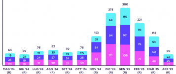

Mia mamma over 75, attualmente con Octopus con periodo promozionale scaduto il 31.5, negli ultimi 12 mesi ha consumato 1585 Kwh, secondo te rientra nella classe di consumi medio bassi di cui parli? Allego grafico consumi annuali.
Grazie mille come sempre.
TheHustle Secondo me sì, nel senso che le componenti dispacciamento variabile e CMC alla fine, pur con qualche possibile differenza tra un gestore e un altro, "pesano" per circa 0,015€ (un centesimo e mezzo di euro) e di conseguenza anche le eventuali differenze diventano praticamente irrilevanti.
Franco62 JO GREEN Grazie mille per la vostra conferma, la farò procedere con rientro in STG con Illumia che ha vinto la gara per la mia provincia.
