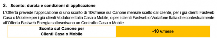

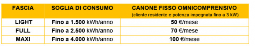

Ho letto il contratto, ma tra le varie voci dicosto non ho trovato la voce furto con scasso eppure sarebbe dovuta essere al primo posto in neretto carattere 72
furto con scasso mi sembra eccessivo.
se consumi vicino al limite, considerando che e' omnicomprensiva e cara ma niente di che..
soprattutto e' chiara verso il cliente finale. certo se consumi 1600 kwh anno, non ti conviene.....
e solo se sei gia cliente loro per altro.... per lo sconto di 10 euro mese.
(40*12)/1500=0.32 euro kwh tutto incluso....
(90*12)/4000=0.27
