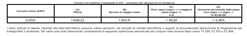

Facendo un preventivo sul sito Dolomiti viene fuori una spesa annua superiore di 150 Euro al prezzo esposto sulla scheda sintetica di Octopus
Non so chi sta giocando e come, ma i numeri sono li
Clicca sull'immagine per ingrandirla.  Nome: Schermata del 2025-06-30 17-48-32.png  Visite: 0  Dimensione: 33.2 KB  ID: 2308544
Clicca sull'immagine per ingrandirla.  Nome: Schermata del 2025-06-30 17-47-38.png  Visite: 0  Dimensione: 53.2 KB  ID: 2308545
Io non mi sono mai fidato dei calcoli che appaiono nelle pagine dei fornitori, preferisco prendere le condìzioni economiche e inserirle nel mio foglio di excel; che poi alla fine non sarà praciso ma posso fare un cofronto tra le varie offerte.

La scheda dice "alle attuali condizioni", percio domani in fattura trovo quei prezzi.......................... salvo modifiche di Arera, che valgono per tutti

rrrmori53 Nelle schede sintetiche mancano accise ed iva che su 6.000 kWh l’anno spostano circa 150€ e nella simulazione dovrebbero essere già incluse.
