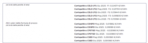

Mi è arrivata la bolletta di illumia modello
Arrivata anche a me per maggio-giugno prezzo medio in toscana 15,12915 , energia 10,64 , oneri 4,492 .... naturalmente da aggiungerci accise e iva , ma un ottimo meno di 20cent
