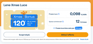

oggi su Repubblica scrivono di aver confrontato sul portale offerte quelle a prezzo fisso e di aver trovato un operatore che vende a 1 centesimo, possibile?
Puoi postare l'articolo?
Mi sembra, a meno di errori, estremamente improbabile...
Ieri il PUN era sui 13 c€...
L’articolo l’ho letto ma è sicuramente un refuso: neanche in pieno lockdown l’energia costava 1 cent/kWh.
A prezzo fisso impossibile, se parliamo di 1 cent/kWh di spread ovviamente ci sono tante offerte variabili.
Può andare bene per chi ha consumi concentrati dalle 10 alle 5 del pomeriggio (chi lavora in smart working, pensionati) ma per il resto del tempo 16,2 cent/kWh.
Poco adatta anche a chi lavora e ha buona parte dei consumi di sera e al mattino presto.
Sicuramente poco adatto a chi ha FV.
E 144€ di fissi l’anno lo rende poco adatto a chi ha consumi bassi.
Il fatto che non si possano avere a costo zero piace di 170 kWh al mese a costo zero, alza la media del prezzo pagato.

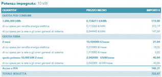

Dopo 6 mesi di Dolomiti Mitica 36 tiriamo le somme: 6727 kWh a 23 centesimi medi tutto compreso. Ho abbassato leggermente il costo medio rispetto a STG. Tuttavia mi sto chiedendo se non è possibile limare ancora qualcosa. Prelievo annuo stimato 10MWh

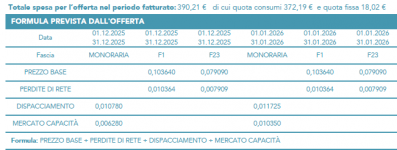

Queste le condizioni in bolletta:
non mi torna tanto con il riassunto:
1. il prezzo medio è ponderato tra le 2 fasce in base al consumo?
2. la voce 'rete e oneri generali' 0,044945 <> dispacciamento+capacità, cosa manca ?
