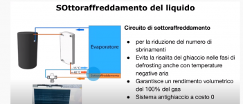

Evidenzio un plus della macchina (molto interessante il video postato sopra!!!)
Bravi!
Era quello a cui facevo riferimento nel post aermec HMI, mi chiedo se questa soluzione sia proprietaria oncomune agli altri cloni, e se tale vantaggio invernale non diventi uno svantaggio estivo
