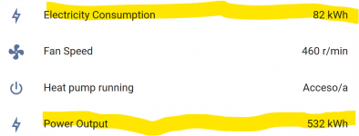

il COP calcolato non è "real time". I valori che utilizza sono cumulativi

Il valore power output ed electricity consuption sono valori che si incrementano, misurati dall'avvio della macchina:

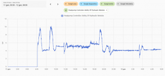

Oppure il valore "heatpump Ability Of Hydraulic Module" (probabilmente è quello il valore che leggo sul display)

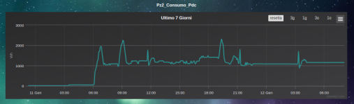

Riguardo ai grafici inviati ieri non ho scritto che il valore di assorbimento non è letto dal bus della macchina ma è quello misurato da un contaenergia messo a valle del magnetotermico di sezionamento della PDC
Guarda io caricando tutto il codice avevo problemi con l'esp32 che mi andava in blocco, il dissipatore era molto caldo. A volte dovevo flasharlo nuovamente perché non ripartiva. Ho deciso così di utilizzare solo i sensori che mi interessano.
Per quanto riguarda il Cop è strano, la formula è corretta.
Esp32 in funzione da 1 Gennaio con il FW Mosibi..................................no problem e temperature nella norma, installato nel vano collettore a 4 metri dalla centralina di controllo
per il resto la Pdc gira con questi assorbimenti................ temperatura media 6 gadi, mandata 40/42 ambiente 20/21

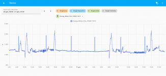

La mia Clivet nelle ultime 48 ore
Clicca sull'immagine per ingrandirla.  Nome: Schermata del 2025-01-21 22-28-28.png  Visite: 0  Dimensione: 56.5 KB  ID: 2299438
Lavora costantemente su 4/5 Kwh di potenza resa.............................. dimensionamento che sembra azzeccato, ultimi 4 giorni solo 3 riavvii per una zona chiusa per T alta

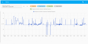

Clicca sull'immagine per ingrandirla.  Nome: Schermata del 2025-01-21 22-48-12.png  Visite: 0  Dimensione: 52.6 KB  ID: 2299440
Anche la frequenza compressore non è poi male

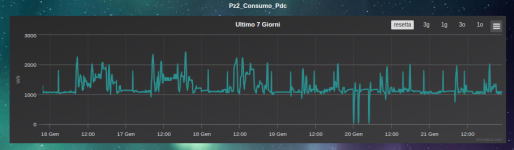

qui sotto un periodo piu lungo con altro sensore
