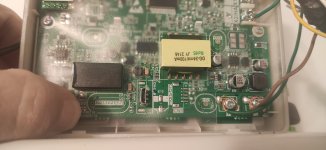

E' presente anche un connettore microUSB. Secondo voi, posso provare a collegare direttamente un PC? Si potrebbero provocare danni? Ci sono poi varie predisposizioni sul PCB ma non riesco a trovare ulteriori indicazioni in rete.
Provo ad allegare altre foto...
    1.2 MB · Visualizzazioni: 0
    187.4 KB · Visualizzazioni: 0
    169.6 KB · Visualizzazioni: 0
    171.9 KB · Visualizzazioni: 0
Qualcosa hanno cambiato, il collegamento modbus però è rimasto lo stesso e devi farlo si connettori H1 H2. Il problema potrebbe essere solo l'indirizzo dello slave. Io ho passato settimane a fare funzionare il collegamento, alla fine ho scoperto che la PDC era impostata sull'indirizzo 16 ed io le prove le facevo su 1. La scheda della tua macchina è diversa dalla mia, vedo che ci sono anche degli switch per impostarla master o slave e non riesco a darti indicazioni precise. Forse quella di rrrmori53è simile e lui può aiutarti meglio.
No anche la mia ha scheda differente seppur le stesse caratteristiche compreso master/slave e collegamento parallelo fino a 16 unita
Lui sulla scheda della macchina ha solo 2 fili per il controllo remoto e io 5,
Allora mi sono letto un po' meglio il manuale che hai postato, gli switch di cui parlavo riguardano il collegamento in cascata di più unita e non dovrebbero interessarci. Stesso discorso per il collegamento dell'unita esterna con il controller interno. I contatti che ci interessano sono H1 ed H2, ti consiglio di iniziare a collegarti direttamente con il computer utilizzando un adattatore usb/rs485. Ti scarichi questo programma ed esegui una scansione degli indirizzi, è quello che ho utilizzato per scoprire che la mia era impostata di default sull'indirizzo 16.
Esatto, questo selettore guardando sul manuale linkato da firo non l'ho trovato. Ma se fa una scansione con quel programma dovrebbe trovare il giusto indirizzo.
... se fa una scansione con quel programma dovrebbe trovare il giusto indirizzo.

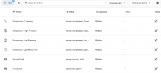

Adesso devo trovare il modo di farli "digerire" ad Home Assistant.
Con l'adattatore RS485/TTL collegato all'ESP32 (link alla pagina di Mosibi su GitHub), ho modificato l'indirizzo dello slave da 1 a 16, ed ho provato a collegarlo al bus ma vedo solo messaggi di CRC error.
Ho notato che gli indirizzi dei sensori nel codice sono mappati come (ad esempio) 100, mentre il software "CAS Modbus scanner" me li fa vedere come (ad esempio) 40101.
Utilizzando invece l'adattatore RS485/TCP, configurato in Homeassistant, non sembra leggere correttamente... anche se l'ultima icona a destra delle entità collegate all'integrazione MODBUS prima era un punto esclamativo rosso ed adesso l'icona mi dice "non gestibile"
Ho utilizzato questo codice direttamente in configuration.yaml (attenzione: incollando il testo è sparita l'identazione)

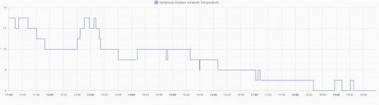

Adesso, T esterna 7°C, mandata impostata a 30 (per farla un po' correre), misurata 31, ritorno 26, portata 1,12m3/h, il COP è 6,63
Sono in zona C (salento). Impianto radiante con PDC in diretta, senza testine o altro sui collettori

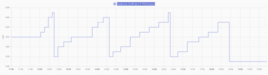

Perfetto, puoi ringraziare condividendo le tue esperienze con questa macchina. Questo modello quanto riesce a modulare a minimo?
Ecco qualche grafico di oggi... non sono ancora riuscito a configurare grafana per cui posto i grafici di assorbimento, temperatura esterna e COP.
Adesso che ho il monitoraggio mi sono accorto di uno strano andamento periodico del COP, comunque stabile sopra 6,5:

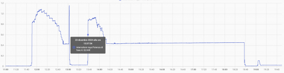

La macchina ha un assorbimento al minimo di circa 430W dopo un picco di circa 1kW (visto anche 1,3 nei giorni scorsi). Lo spegnimento alle 13 ha visto un picco di 1,16kW appena prima dell'arresto del compressore.
Non ho termostati. Impostata temperatura di mandata a 27. Spenta verso le 19 perchè a casa si lamentavano del caldo. Finora, 2 settimane che ho montato la macchina, mandavo a 25 o 26 ma non ha fatto freddo.
Secondo la documentazione MIDEA ci sarebbe un registro su modbus (148) per leggere la potenza istantanea erogata dalla macchina (ed è uno dei parametri che vedo dal controller remoto). Non è tra quelli inseriti nel codice di Mosibi. Ho provato ad inserirlo modificando il codice, ma il log di esphome mi dice che non è disponibile...
Che vi sembra dei valori? La macchina (Midea MHC-V5WD2N8-C) è data per 5kW ma arriva a 6,5kW in riscaldamento a +7
