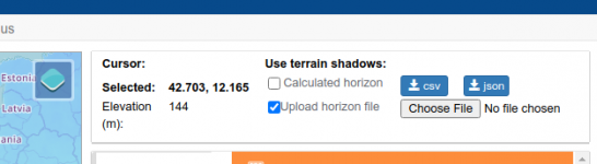

Altrimenti... come posso calcolarmi l'ombra in funzione dell'ora calcolando distanze e altezza degli ostacoli che insisterebbero sui pannelli?
semplifica... creati un file di orizzonte e caricalo su PVGIS.
Che a intercettare la radiazione solare sia una montagna,
un albero o un camino il principio non cambia.
fa conto che tu guardi verso Nord: c'è una montagna e per guardare la vetta devi alzare lo sguardo di 50°. Poi ti giri sui tuoi piedi di 10° (in senso orario) e l'elevazione della montagna è diventata 42°, e così via... Il file di orizzonte è solo la sequenza dei numeri 50,42.... Più punti includi e più è preciso è. Io l'ho compilato in modo artigianale, facendo ruotare a colpi di 10° una livella messa in bolla su un treppiede, sopra la livella ho messo una squadra regolabile a mo' di goniometro, entrambi presi al Lidl. Sulla testa del treppiede c'è una scala che ti indica i gradi di rotazione. Il file deve contenere solo i numeri in colonna, perciò non crearlo usando programmi di scrittura. Se giri a colpi di 10° conterrà 36 righe. PVGIS ha nozione del profilo terrestre, perciò usa un suo file di orizzonte per tener conto delle montagne intorno alla località. Però non può sapere di camini o condomini intorno al punto... quello devi dirglielo tu caricando il tuo file di orizzonte.

io ho fatto rilevazioni su un tetto e in campo aperto, magari su un terrazzo puoi anche ingegnarti con altri mezzi più semplici... squadrette, cartoni, etc
