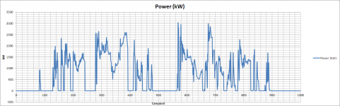

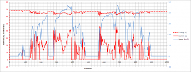

Per capirci qualche cosa dovresti "tagliare" il grafico meglio.. Sarebbe interessante vedere quanto scende la tensione rispetto alla richiesta di Ampere.. Ma nel grafico che hai postato non si capisce, manca la scala dell'asse verticale, che è solo vagamente intuibile.
Vicious, il grafico è molto interessante, come scrive Ccriss sarebbe bello avere dei riferimenti sulla scala dell'asse verticale.
Tuttavia si nota comunque che la tensione si mantiene pressochè costante, anche in un percorso tortuoso con picchi di corrente elevati: questa è la caratteristica tipica delle batterie al Lifepo4.
Il fatto che la tensione è costante, è attestato anche dal grafico della corrente e della potenza: hanno praticamente lo stesso andamento.
Sarebbe bello avere un ordine di grandezza della velocità. Dal punto di vista delle prestazioni, la sorpresa più bella che ho avuto io dopo l'upgrade è stata la velocità in salita: si è notata subito un'enorme differenza. Hai rilevato anche tu la stessa cosa?
Per quanto riguarda l'efficienza delle batterie, aldilà delle misurazioni e dei grafici, per me il dato più importante rimane sempre uno solo: i km percorsi con una ricarica! :)
Grafico interessante, ma è possibile visualizzare anche le unità di misura sugli assi verticali?
Comunque da questo grafico non puoi caratterizzare le batterie, ma il motore; infatti hai per esempio scoperto che la potenza di picco (usata nelle accelerazioni) è più alta di quella continua (usata "in crociera").
L'efficienza delle batterie la potresti scoprire solo misurando quanti Wh ci metti dentro in ricarica (IN) e quanti ne tiri fuori in scarica (OUT): l'efficienza della batteria sarebbe OUT/IN (circa 60% per le batterie al piombo usate sugli scooter, cioè con scariche costanti di 1C o più); ma IN deve essere misurato tra il caricabatterie e le batterie, non alla presa di corrente; se invece misuri quanti Wh escono dalla presa (PR) e quanti ne escono dal caricabatterie (gli IN di prima, visto che sono gli stessi Wh che entrano nella batteria) ottieni l'efficienza del caricabatterie: IN/PR
Purtroppo il grafico é impostato così.. come scorro con il dito mi da i valori sulle ascisse .. (io ho solo fatto uno screenshot di un pezzo di percorso) è così che ho scoperto che il valore di picco é 3000w .. posso esportarlo in csv ma non ho trovato un sw che mi crei un grafico.
Se qualcuno ne conosce uno .. magari Free ... Sarei contentissimo[emoji1] [emoji1]

P.S. la velocità é segnata dalla linea arancione, sarebbe bello avere la pendenza rilevabile dal GPS ma per quello penso che dovrò aspettare un aggiornamento dell'applicazione nel google play[emoji17]

Che poi dallo smartphone riesco a vedere tutti i dati perché come scorro li da sull'asse verticale... Dai comunque un minimo si cspisce[emoji1]

Ecco qua.
Però credo che i campioni non siano 1 al secondo, perchè risulterebbero accelerazioni di 1g!
Bellissimo lavoro. Effettivamente anche nel grafico che elabora l'applicazione non ci sono (nelle x) ne km ne tempo.. Non si capisce l'unità di misura[emoji17] [emoji17] a me interesserebbe sapere quando ci sono state queste variabili.. se dovute a una salita oppure accelerazione ecc.. proverò a mandare una mail all'azienda spiegando il quesito.. magari aggiustano qualcosa.

Comunque il calo di tensione puo' essere compreso se ci dici da quanti AH sono le celle... Diciamo che il calo di tensione che ho con 16 gradi di temperatura è simile a quello che hai tu con celle da 40AH abbastanza cariche (oltre il 50%). Ho comparato una tua scarica da 45A con calo di tensione a 60V (dei 64V nominali)
