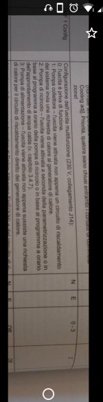

Scusate ma sempre per daikin altherma, questo settaggio a cosa serve?
Adesso è settato a 2 di default.

Può essere questa la causa dell'abbassamento veloce della temperatura dell'acs anche quando non è usata?
dando per scontato che sarebbe opportuno sostituire quell'isolante, che non mi sembra nemmeno tale, sembra solo gommapiuma, in teoria non dovrebbe poichè la pompa dei pannelli dovrebbe accendersi solo se la T del liquido dei pannelli è maggiore di quella dell'accumulo
