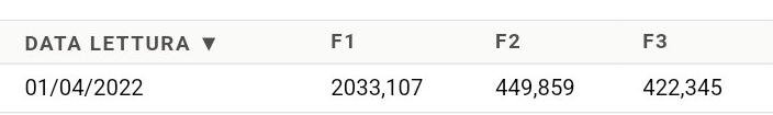

Non so se questi dati siano quelli giusti
Chi ha e-distribuzione può aiutarti meglio di me ma credo che dove leggi ITP sia il contatore di produzione quindi hai prodotto circa 3.000 kWh.
Nella parte sopra hai le letture dei consumi.
Io per fortuna non ho ancora i nuovi contatori ,non che cambi qualcosa ma le voci son diverse perciò non vorrei incasinarti inutilmente.Comunque in pratica se non hai app,meter,rilevatori di dati,ecc devi andare sul contatore di produzione che è il primo sulla linea partendo dal inverter pigiare il tastino ed arrivare ... quì mi fermo perchè le voci sul display come già detto credo siano differenti ...ma in pratica devi trovare le voci F1+F2+F3 del momento in cui stai effettuando la lettura ,quelli sono i kWh che ha trasformato il tuo PV FINO A QUEL PRECISO MOMENTO.Poi ci dovrebbe essere la voce ""precedenti""che sono quelle "immortalate"alle ore 23.59... del ultimo giorno del mese precedente.Anche quì F1+F2+F3 (che come forse saprai sono le fasce orarie ???!!!),QUESTA LETTURA ANDREBBE EFFETTUATA OGNI MESE per monitorare se il tuo impianto stà andando benissimo/bene/così così/se ha problemi.. poi devi andare sul contatore di scambio (tra il tuo generatore e la rete) ,esso è il secondo sulla linea ,partendo dal inverter anche qui devi pigiare il tastino per arrivare a leggere le tue immissioni ...Mi fermo perchè vorrei sapere se son riuscito a spiegarmi .

Proverò a fare un video, dalle foto che pubblicato nei giorni scorsi non riesci a capire quanto ho immesso con il mio fotovoltaico? dati presi dal sito di enel distribuzione

Clicca sull'immagine per ingrandirla.  Nome: 04 2022 da cancellare.PNG  Visite: 0  Dimensione: 24.6 KB  ID: 2191844 Ho modificato il post precedente ... avevo scritto una strunz .. le prime letture "energia attiva" sono relative al energia prelevata .. Comunque così imparo anchio : nelle letture "Produttori" ci sono due dati ad inizio mese ,uno è per il PV e l altro per l immesso?Quella del immagine è ciò che è riuscito a trasformare il tuo impiantino fino al inizio di questo mese.Niente male,niente male affatto.
