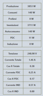

Probabilmente è solo un consumo di energia reattiva rilevato dalla pinza amperometrica che non considera lo sfasamento tra tensione e corrente.
Vi ricordo che la misura la fa la pinza amperometrica , forse sbaglia un po la misura, ma qualcosa di "on" da spegnere ce'. Dopo aggiornamento verifichero' di nuovo.
Le apparecchiature in stanby assorbono molta potenza reattiva dovuta agli alimentatori switcing.
La tabella sopra riporta i consumi rilevati con contatori che tengono conto del fattore di potenza.
Si può vedere che la PDC assorbe 11w di potenza attiva, facendo i calcoli senza il cos fi sarebbero : 248,9 x 0,25 = 62,22 W
Questo è il dato che legge la pinza amperometrica ammettendo che sia tarata giusta almeno la tensione.
Moltiplicato x il cos fi si ha : 62,22 x 0,17 = 10,57 W di potenza attiva.
Per il piano induzione addirittura con cos fi = 0 , la potenza attiva assorbita è 0 mentre quella reattiva sarebbe di 141 9 W.
Il consumo totale dell' abitazione se fosse rilevato con pinza amperometrica sarebbe di 248,9 x 1,46 =363 w
La potenza attiva invece è di 140 W
Secondo me non c'è nulla da spegnere.

Pdc spenta del tutto stanotte, consumo 0, quindi è proprio un consumo interno alla pdc , siccome è praticamente fisso nelle fasi di off, è sicuramente una resistenza.
Giusto x completezza..
I consumi che rileviamo sulla Mitsubishi di Maurizio sono rilevati con un sistema sistema tipo quello di openenergymonitor.. quindi con lettura che tiene conto del cosfi.
Ci sono PDC che riscaldano l'olio tenendo alimentato uno dei 3 avvolgimenti del motore.. altre invece usano resistenze.
Ci sono poi PDC che controllano la T dell'olio mentre altre scaldano e basta.. quella di Maurizio sembra ( ma non siamo sicuri ) usi un sistema temporizzato.
Dire che si tratta sicuramente di energia reattiva è secondo me prematuro.. occorre indagare e fare delle misure, tanto piu' che mi sembra di capire che non sei soddisfatto dei cosumi in generale della tua abitazione, letti sul contataore Enel e quindi qualcosa che non va nel verso giusto c'e'.
Occorre considerare che una PDC che consuma 1,2 kwh in stand by è come se producesse ACS in estate con COP reale inferiore a 2...

la sezione della potenza reattiva sul solarlog è relativa alla gestione dwll' inverter, non centra nulla con la reattiva misurata dalla pinza amperometrica.
visto che ha 2 ingressi S0 compra due contatori e sostituisci le pinze così risolvi una volta per tutte ....
Ragazzi stavo pensando a sta faccenda della potenza reattiva. Se le pinze misurano sulla linea della pdc qualcosa che non ce' e i miei dati sul solar log dicono che i kwh sono in totale inferiori a quanto rilevato dai contatori enel ( circa 1 kwh al giorno) , vuol dire che i consumi domestici sono ancora piu alti di quanto ipotizzato. Alla fne le mie ipotesi di consumi nvernali e cop sono piu' che rwgionevoli, se consumo a maggio 15 kwh o piu x la casa a gennaio non posso che consumare qualcosa di piu.
La potenza reattiva è percentualmente presente in maggior quantità sugli standby, quindi il suo peso si fa sentire maggiormente quando la PDC non funziona, il piano ad induzione è spento , ecc..
Quando sono a regime di funzionamento il cosfi di questi elettrodomestici è prossimo ad 1, e perciò anche la potenza rilevata dalle pinze amperometriche è più affidabile tenendo sempre conto della tensione alla quale viene settata nell' apposita schermata.
In realtà la tensione varia nell' arco della giornata ... ad esempio nel mio caso arriva spesso a tensioni vicine ai 253 V (nella media di 10 min) che sono il limite per il distacco dell' inverter CEI 021.
Se vuoi fare conti più precisi, come ti hanno già consigliato in molti, devi sostituire le pinze con dei contatori S0 che misurino anche il cosfi.
