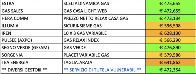

Buona domenica! Dove trovo questo foglio excell di cui parlate per il calcolo delle tariffe Gas? Grazie mille!
Le mie migliori, per consumi annui di 400 smc, sono: Estra, Hera e Segnoverde. Sono tutti affidabili e quindi attivo il più basso oppure ci sono consigli a riguardo? Grazie mille a tutti!
Grazie! Dal foglio Excel, Hera risulta più basso di circa 20 euro. È affidabile come gestore?
I gestori del foglio sono gia' una selezione, quindi la risposta e' si' ma Hera Comm usa un indice PSV che non pubblica e pare sia piu' caro di 2/3 centesimi rispetto al solito PSV DA Mid quindi alla fine il divario si appiana.
Io pero' per i 400 Smc non li vedo 20 euro di differenza...
Hai ragione! Forse i 20
euro erano con il calcolo 500smc, perché ho fatto diverse prove prima al pc. A sto punto faccio Estra. Ma facendolo oggi quando passa, 1 marzo o 1 aprile? Il contratto è per mio padre che attualmente è con Simecom e il contratto annuale scade il 1 aprile 2024.

Non so se hanno cambiato la CTE perche' in effetti e' vero che si parla del PSV Day-Ahead peroì a me i conti non tornano:
Prezzo netto di Novembre 2023: 0,5131 euro/Smc
Togliendo il Contributo sui Consumi di 0,0521 mi viene 0,461 che non e' esattamente il valore 0,455089 del PSV_DA Mid di Novembre 2023.
Io ho appena sottoscritto l'offerta "Prezzo Netto Relax" con Hera e nell'offerta economica si fa riferimento all'indice PSV_DA
Sono andato a vedere la CTE e se leggi bene specifica che le quotazioni dell'indice sono quelle dei giorni lavorativi (quindi l'indice e' il PSV Business DA (No weekend) che infatti e' leggermente piu' alto del solito PSV_DA Mid.
