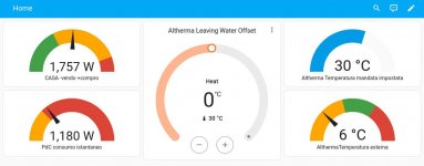

se home assistant riesce a fare qualcosa è esattamente quello che si puo fare con onecta.
quindi nessun problema.

Se utilizzo la programmazione con i vari target di temperatura mandata, per esempio dicendo 35 gradi di giorno, e 32 gradi di notte (solo un esempio questi numeri) mi perdo la climatica.
Dove sbaglio?
La programmazione oraria ha come target la T in casa ( meglio la T obiettivo della climatica ) NON la T. di mandata.
Tu puoi impostare una T obiettivo di 20 gradi dalle 6 alle 11 , una T obiettivo di 22 gradi dalle 11 alle 16, una T obiettivo di 21 dalle 16 alle 23:59 e poi una T obiettivo notturna di 18 gradi dalle 00 alle 6.
La T obiettivo poi incide sulla mandata .. ma in modo indiretto.
Mi spiego.... se hai h24 una climatica che funziona perfettamente e una T obiettivo di 20 gradi... avrai la casa sempre a 20 gradi ( ammesso che la climatica sia perfettamente corretta ).
Se vuoi la casa a 23 gradi di bastera aumentare la T obiettivo a 23 gradi ( oppure impostare uno scostamento di 3 gradi a seconda del tipo di programmazione ) e automaticamente la casa arrivera a 23 gradi... senza toccare la climatica.
La T obiettivo agisce sulla mandata passando per la curva climatica impostata.. che è esattamente quello che vuoi fare tu.
