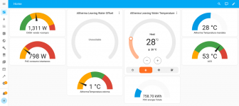

Aggiornamento
alcuni giorni fa ho reimpostato la pdc a temperatura di mandata fissa e sono riuscito a a implementare con la funzione 'Automation' di HomeAssistant l'impostazione di 30G di mandata alle ore 10 e 28G di mandata alle ore 23, lascio cosi per un di giorni per vedere come va...
HA ora risulta cosi

come ti sta andando con questa configurazione?
io purtroppo sono ancora in attesa dello schedino.
Finora sono moderatamente soddisfatto del cop in condizioni normali.
Lavorando a 32 gradi (30 di mandata sull'impianto perche ho un separatore per gestire la tavernetta ad alta temperatura) sto avendo dei cop reali di 4.7 (dividendo energia termica calcolata da pdc per energia letta da shelly considerando anche la pompa di rilancio) con temperatura esterna tra i 3 e i 5-6 gradi (e umidita 95%)

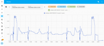

sta andando abbastanza bene...questi i consumi di ieri
come si puo notare ha fatto 5 defrost
ps da 0 a 2 gradi e 95% di umidità probabilmente è la situazione peggiore

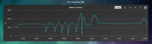

Queste le mie ultime 24 ore.
nessun problema. Ogni 6 ore fa una sorta di defrost o recupero olio non saprei.
ma quando mi trovo nella situazione 0-2 gradi con alta umidità diventa terribile (un defrost ogni mezz'ora/1 ora)
ma sono entusiasta del cop. A 3 4 5 gradi non mi aspettavo quei cop così alti (4.7) comprensivi delle pompe.
tanta roba
con la divisione a 6 ore ogni riga non si capisce se è un ritorno olio o un defrost, bisognerebbe vederlo molto dettagliato... ma visto il clima è più probabile un defrost...
sembrerebbe defrost, come i miei...mi sembra di ricordare che i ritori olio non abbiano la fase con basso consumo ma solo il picco a circa 2kW
l'unico dubbio e che i ritorni olio avvengono ogni 6 ore proprio come i tuoi.
come fai ad avere un consumo cosi costante per tutto il giorno?
Si sono ogni 6 ore esatti.
boh ... Non saprei.
i consumi sono costanti perché sto andando a temperatura costante.
E avendo il separatore idraulico tutto è ovattato.
