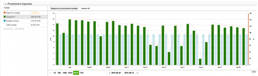

Agosto prodotti 430 Kw, pari a 145,3 kwp, un buon agosto, meglio dell'anno scorso, ma sarebbe andata meglio se ci fosse stato un po' meno caldo.@ diezedi, dove si trova la discussione del degrado da pid? Che è?Ciao a tutti.
    50.9 KB · Visualizzazioni: 0
