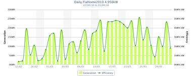

Dal contatore Enel ho prodotto 475Kwh (pari a 102,81 kwh/kwp mensil)
Marzo negli anni precedenti:
2015 -->514
2014 -->524,7
2013 -->379,9
2012 -->642,8
2011 -->526,1
2010--->233,4 (dal 15-03-2010)
Nel mese di marzo abbiamo avuto un autoconsumo di 157 kwh dei 475 kwh totali prodotti (pari al 33% del prodotto, Totale consumato tra prelievi ed autoconsumi 408 kwh )
