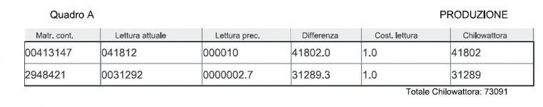

1) supponiamo tu abbia inserito un contatore con la matricola 123456 se il secondo contatore ha come matricola 78 dovrai inserire 000078, le lunghezze devono essere sempre le stesse aggiungendo degli zeri. Ciò vale anche per i kwh.

1: "il numero delle cifre del contattore differisce nelle due letture.digitare tutte le cifre presenti sul contatore, presenti di eventuali zeri"
se la lettura attuale del primo contatore è formata da (esempio) sette cifre + una decimale, la lettura precedente del primo contatore deve essere formata da sette cifre + una decimale, sempre compresi gli zeri iniziali, poi aggiungi tutti i contatori che vuoi, con la stessa regola
2: "alla fine è la differenza tra energia e energia immessa in rete" è questo il calcolo!
No, questo non è vero, le matricole possono avere cifre differenti, la regola "stesse cifre" valo SOLO per i kWh di ogni contatore.
Allego un quadro già inviato:
