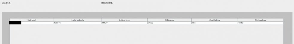

Ciao ragazzi... faccio uno screen, impianto in cessione totale.
Riassumendo i quadri A e G saranno così?
Poi, nel frontespizio ho illuminato pure il quadro H.. lo lascio vuoto senza problemi?
La costante di lettura è sbagliata (probabilmente è 1).
Non fate confusione con 1,05 (relativo al prezzo di vendita dell'energia con il GSE).
H lo lasci vuoto (defleggalo).
saluti:beer:
ma.. bruno prima diceva del 1.05 stabilito da AEEG.
sto facendo confusione io?.. PROBABILE..
