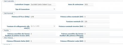

Cari colleghi, mi allaccio alla discussione poichè non so più che pesci prendere, sono bloccato sul portale di Terna e non riesco a far validare l'impianto, ho provato (invano) a contattare il servizio clienti sia di terna che di e-distribuzione (peggio mi sento), ma non sono stati in grado di trovare una soluzione.
Precisamente mi viene notificato: "La validazione da parte del gestore di rete non ha avuto esito positivo. La invitiamo pertanto a verificare la congruenza dei dati inseriti in Gaudi, con riferimento a : POTENZA COMPLESSIVA IMPIANTO DI PRODUZIONE"
Sezioni TERNA:
Clicca sull'immagine per ingrandirla.  Nome: 1.JPG  Visite: 0  Dimensione: 44.6 KB  ID: 2198643 Clicca sull'immagine per ingrandirla.  Nome: 2.JPG  Visite: 0  Dimensione: 28.8 KB  ID: 2198644
Domanda connessione e-distribuzione:
Clicca sull'immagine per ingrandirla.  Nome: e-dist1.JPG  Visite: 0  Dimensione: 56.0 KB  ID: 2198645 Clicca sull'immagine per ingrandirla.  Nome: e-dist2.JPG  Visite: 0  Dimensione: 50.9 KB  ID: 2198646 Clicca sull'immagine per ingrandirla.  Nome: e-dist3.JPG  Visite: 0  Dimensione: 114.4 KB  ID: 2198647
Qualcuno sa dirmi dove sto sbagliando? vi ringrazio.
