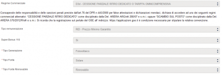

Qualcuno ha già fatto il regolamento di esercizio di impianti con una seconda sezione ?
In particolare in questo momento ho da fare TERNA e R.E. per una seconda sezione in RID per 110% quando la sezione esistente è in quarto conto energia (credo con SSP).
Ho diversi dubbi.
Devo prima aggiungere la seconda sezione su TERNA ? devo scrivere come regime commerciale TO e aggiungere nelle note che è un RID agevolato da superbonus 110% ?
Poi sul R.E. predisposto trovo già preimpostati i campi per inserire due CENSIMP, quando invece dovrei specificare un unico CENSIMP e due sezioni. Come li riempo ? Scrivo lo stesso CENSIMP ?
Eventualmente qualcuno sarebbe così gentile da condividere la copia o gli screenshot di un R.E. così particolare ?
Grazie in anticipo a chi vorrà aiutarmi!

Cosa va inserito nella sezione "D2 - essere intenzionato a richiedere l'incentivo previsto dalle normative vigenti di seguito selezionato" in caso di impianto fatto con Superbonus110?
Grazie in anticipo.

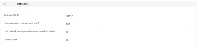

Buonasera a tutti.
Ho inserito la mia prima pratica con iter semplificato. Credo di aver impostato correttamente i valori iniziali. Nella sezione SSPC mi da in automatico il valore SSP-A e non SEU. E' corretta questa cosa? Più sotto poi esce "Qualifica SEU...SI".
Qualcuno può fare chiarezza?
Grazie come sempre.
