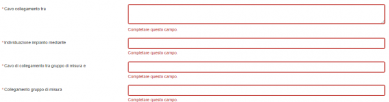

Buonasera,
mi accingo alla compilazione di un regolamento di esercizio di un impianto fotovoltaico (superbonus).
Mi sorgono alcuni dubbi per quanto riguarda l'allegato E in particolare nello specificare "Cavo collegamento tra", "individuazione impianto mediante" , "Cavo di collegamento tra gruppo di misura e" ed infine "collegamento gruppo di misura".
Qualcuno sa darmi delucidazioni a riguardo?
