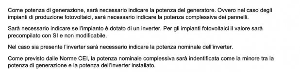

Confermo Iter semplificato e che la norma dice che va considerato il valore più basso tra pannelli ed inverter, allego estratto regolamento iter Semplificato

Nella nuova guida di E-Distribuzione edizione 02-2023 viene chiarito questo aspetto.
Anche nelle FAQ - 2C del CEI c'è un esempio. Allego screenshot.
La potenza è 13,5 kW.
La potenza in immissione è 13,5 kW ma non quella nominale (magari per e-distribuzione coincidono) secondo quanto hai condiviso nelle prime 2 immagini che hai condiviso. Quindi ho fatto bene a sollevare il problema e avevo ragione dicendo che la potenza nominale è di 13,5 kW secondo quanto riportato nella faq della cei 0-21.

nama guarda se su gaudi gli hanno registrato potenza efficiente lorda e potenza efficiente netta 3,015kW sbagliando a mio parere in quanto ho appena letto istruzioni di compilazione Gaudi ovviamente GSE non puo' fare altro che prendere nota di quel dato e come da regolamento applica la fascia di costi relativa.
anche su norme tecniche cei021 a pag 17 paragrafo 3.61 specifica la potenza nominale.
Se e'un iter semplificato ed il tecnico ha presentato documentazione indicando 3,00kW impianto e FV 3,015 l'errore a mio parere e' tutto dell'ufficio ED.
se sbaglio a scrivere qualcosa mi farebbe piacere la risposta di un professionista per sapere se ho interpretato correttamente il problema, ovviamente con riscontri , non con semplici e' sbagliato e' giusto pagare 36euro al GSE. (certo non e' colpa di GSE a lui anno mandato potenza nominale 3,01kW se c'e' l'errore su GAUDI)
sul GSE ho controllato Vale la potenza nominale impianto e nella fascia 0 - 3kW il costo e' 0 ma essendo registrati i dati su GAUDI errati patatrack:devilred:
Ho già scritto al reply 4437 , confermato da Ligabue visto non ti fidi di me , ci sono 2 potenze : quella del campo FV e quella dell'inverter , per le norme tecniche vale la minore tra le 2 , per i fini fiscali ha avuto sempre valore la frase riportata nei decreti del MiSE somma delle singole potenze nominali di ciascun modulo fotovoltaico .... v ultimo credo il Decreto 4 luglio 2019 , visto che il GSE fà capo al MISE prende quello che dicono le leggi e non le norme tecniche PUNTO

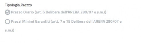

mi è arrivata da GSE la mail di avviso accettazione RID con cui mi si invita a sottoscrivere la "Dichiarazione di accettazione delle clausole contrattuali". Ho voluto controllare sul portale GSE e fra i dati commerciali vedo la seguente tipologia prezzo. Significa che il tecnico non ha richiesto il PMG? Al riguardo non mi aveva chiesto niente e io davo per scontato che si sarebbe optato per il PMG, che mi sembra più conveniente... Non avendo ancora sottoscritto la dichiarazione posso dirgli di modificare la convenzione?
NO! Non modificare nulla! altrimenti non finisci più.
Un collega ha chiesto una rettifica e sono quattro mesi che la pratica è bloccata e non si chiude.
Comunque, sulla convenienza, non vedo differenze, anzi.
Considera che il PMG per il 2023 è di 0,044 euro/kWh.
Oggi il prezzo orario è di circa 0,12 €/kwh.
Diciamo che il PMG ti garantisce il minimo quando il prezzo dell'energia scende meno di 4,4c€ (dubito fortemente che succeda)
Se poi intendi cambiare da PO a PMG, puoi farlo una volta l'anno secondo le indicaizoni del GSE
