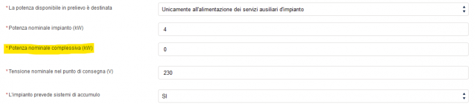

Buongiorno,
sto compilando il regolamento d'esercizio sul sito Enel Distribuzione.
Nella sezione "impianto->dati tecnici" non riesco a modificare la potenza complessiva nominale dell'impianto, che rimane sempre a 0.
Come posso fare?

In iter semplificato la potenza del generatore può sempre variare (non penso ci siano delle tolleranze da rispettare), SENZA PEO' VARIARE LA POTENZA IN IMMISSIONE.
Purtroppo mi stanno arrivando parecchie integrazioni in cui viene contestato, a parità di potenza in immissione, nel regolamento di esercizio un valore differente di potenza di generazione rispetto a quello indicato nella domanda di connessione. Per questo motivo alcuni referenti del gestore di rete ti obbligano ad annullare tutto, nonostante il valore della potenza di generazione sia modificabile sul portale e la potenza in immissione rimane invariata. Altri referenti, invece, consentono di concludere l'iter purchè venga rispettato il range del 5%. Per questo motivo chiedevo se ci fosse un documento ufficiale che attesti la validità della tolleranza del 5% ed eviti quindi portare sempre a conclusione l'iter di connessione.
