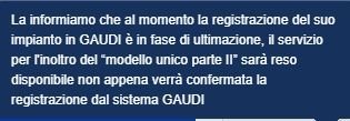

Ho questo problema su ben 3 pratiche in iter semplificato: iter semplificato confermato da un mese ma non riesco a compilare il modello unico parte II perché stranamente GAUDI non registra l'impianto, solitamente lo faceva in 3 o 4 giorni per le ultime 3 pratiche è un mese, succede anche a voi? Allego il messaggio che mi compare.
    13.2 KB · Visualizzazioni: 0
Hai risolto?
In passato questo problema mi è capitato quando l'utente aveva già un account Terna esistente e quindi, finchè non sblocchi con recupero password, la pratica rimane sospesa...
