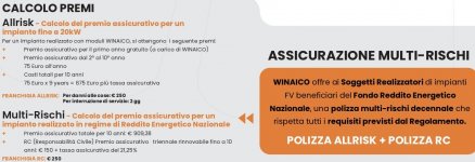

Una curiosità: sei riuscito a trovare un'assicurazione che rispetti i requisiti del REN?
Perchè io sto avendo grosse difficoltà ed ho molto impianti bloccati, in quanto le uniche assicurazioni che ho trovato chiedono dei costi/premi annui esagerati (circa 600€/anno, cioè 6000€ in 10 anni), mentre il massimo che si potrebbe sostenere è di circa 160/200€ per anno...
Ciao, Winaico credo la faccia sui 150€ annui, e per impianti sotto i 4 kW non conviene comunque all'installatore. polizza all risk.jpg
Anch'io sono bloccato per questo. Problema sollevato da Italia Solare.
Mi obbligano a far aumentare ai clienti la fornitura sopra i 4 kW e rifare la richiesta nel 2025.
