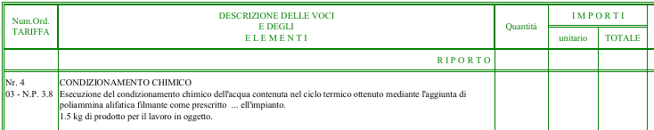

Una curiosità: nei vostri computi metrici estimativi è indicato per ogni voce indicazione del prezzario di riferimento? Una delle società cui sto provando a cedere il credito me lo ho chiesto specificatamente. Ho controllato l'asseverazione del primo SAL ed il tecnico lo precisa nel modulo di asseverazione, non nel computo. Ho trovato un chiarimento ENEA dove effettivamente lo richiederebbe...

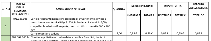

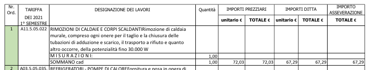

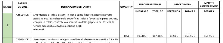

Direi di si: nei miei computi metrici c'è una colonna che in un caso si chiama "TARIFFA DEI 2021 1° SEMESTRE" in altri "TARIFFA EMILIA ROMAGNA 2021 - DEI 2021" dove c'è sempre un codice del tariffario.
Solo in una riga non c'è, al suo posto l'asseveratore ha scritto "Analisi prezzi 01" e per quella riga è presente un allegato con una analisi prezzi specifica (Nel caso per il cappotto scelto)
Grazie mille, posso chiederti se possibile uno screen di una pagina qualsiasi (anche cancellando i dati che puoi ritenere sensibili)?
Il mio computo è differente... :dry:
Nel tuo allegato, la colonna "Num.Ord. TARIFFA" contiene sia il quantitativo per quella riga che il codice del tariffario (anche uno dei miei computi metrici usa quel formalismo).
Cmq ti allego i 4 tipi diversi di computo metrico che ho io, con 4 intestazioni di colonna diverse (ma che in pratica rappresentano le stesse cose).
