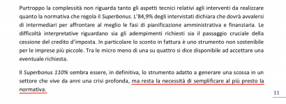

Comunque la CNA di Mestre ha pubblicato un report
Visualizza allegato CNA-INDAGINE-SUPERBONUS.pdf
su questa legge e conclude così:
resta la necessità di semplificare al più presto la normativa.
