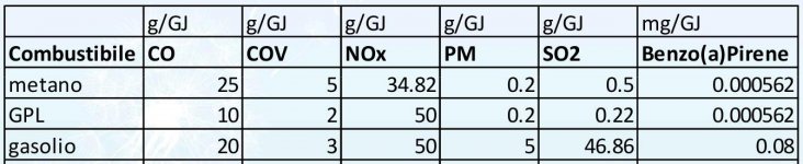

la CO2 emessa dalla combustione del metano, è inquinante in quanto finchè rimane nel sottosuolo, rimane "sequestrata", mentre dopo la combustione si somma a quella emessa da altre combustioni.
Ripeto, OGNI combustione inquina, metano, gasolio, biomassa, gpl.......
Per quel che riguarda la biomassa, se da un lato emette PP che il metano non emette, la CO2 che emette è quella assorbita dalla pianta che si va a bruciare, quindi da quel lato è un circolo chiuso.
Ma queste sono solo divagazioni.......
Invece di combattere la combustione della biomassa a priori, perchè non combattete la combustione, qualsiasi essa sia, operata da generatori vecchi e obsoleti ?
Da questo lato mi vedrete in prima linea, e in primis contro i vecchi generatori a biomassa che inquinano a go go (ma non la biomassa in quanto tale, ma il generatore vecchio e non controllato)
In allegato le emissioni dei combustibili fossili, che vengono immesse in atmosfera dallo stato di "sequestrate"
