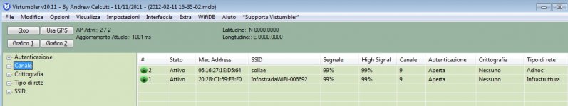

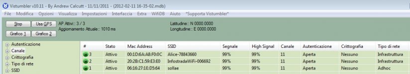

Innanzitutto ringrazio Mizio per l'assistenza telefonica e remota, purtroppo non siamo riusciti a configurare l'apparato. Comunque, ho provato a far scegliere il canale da solo sia rul router che sul CSW, ho provato a forzare il canale 1, 9, 6, 11 ma niente. Ho istallato (sotto consiglio di mizio) il Vistumbler per visualizzare le connessioni wireless ed in effetti vedo l'apparato CSW trasmettere (anche se saltuariamente sgancia il segnale).
Attualmente questo è il risultato del programma che testa le WirelessVinstumbler.jpg
Dimenticavo, come VPA ho selezionato su ambedue gli apparati assenza di protezione (connessione aperta).
fai una ulteriore prova da un amico che abbia un route wirlless, e nel caso che ti dia problemi anche li, non vorrei darti la brutta notizia, ma mi sa che è guasto.
