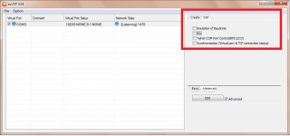

Installato il programma>registrato la csw sul sito SOLLAE>"forzato"la COM3 sulla mia scheda CSW-H85K ( il mio inverter vede solo la COM3-7-8-17 - velocita 19200 ) > CREATE OK

Virtual porta installata ( COM 3)(allego foto per conferma operazione)

impostato TCP server e messo la spunta su COM3.Non e' cambiato nulla

Nella configurazione (dove ci sono le due schede: seriale e TCP IP) in TCP IP avrai messo il numro IP assegnato al CSW, ma cosa hai messo in seriale?
COM3 nella porta e 19200 nella velocita' :spettacolo:
ho provato anche le impostazioni avanzate, ma o mi dava errore o non succedeva nulla.
L' inverter l'ho inserito manualmente tramite SN.
Il bello e' che da quando mi hai fatto mettere TCP/server, non mi da' piu' errore di connessiona.. ma continua pero' a darmi STATO NON RISPONDE !
PS. il nome dell'inverter non influisce vero? io l'ho chiamato UNO ( non si sa mai che ne metta un'altro :D)
edito: puo' essere che devo cambiare qualcosa nelle impostazioni avanzate dell' ezVSP?

Dalle foto allegate è chiusa la resistenza di terminazione sul CSW-H85 (aprire il ponticello JP1 presente su RS4XXX_CONV_V1.0).
Il collegamento varealizzato usando la morsettiera e un cavo twistato e schermato.
