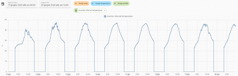

Screenshot_2023-06-19-23-30-31-989-edit_io.homeassistant.companion.android.jpg - Clicca sull'immagine per ingrandirla.  Nome: Screenshot_2023-06-19-23-30-31-989-edit_io.homeassistant.companion.android.jpg  Visite: 0  Dimensione: 124.8 KB  ID: 2243251
Questo e' il mio, nell'intera settimana ha prodotto oltre 40kWh al giorno con picchi giornalieri di oltre 5.5kW (inverter da 6kW, 7.4kWp di pannelli installati)

Penso dipenda anche da quanti Kwp di panneli sono collegati , io ne ho 8,3Kwp è l'inverter da 6Kw si trova all'aperto , mio fratello lo ha nello scantinato con 8,7Kwp normalmente ha 7-8 gradi di meno nei picci di produzione essendo messo in un luogo più fresco .
Penso dipenda anche da quanti Kwp di panneli sono collegati [...]
dati due inverter di pari potenza nominale, la potenza del campo FV dovrebbe essere irrilevante... Fondamentalmente la temperatura interna dovrebbe dipendere da: potenza istantanea generata, temperatura ambiente, scambio termico dissipatore-aria (ventilazione).
Qualcuno ha provato a diminuire la potenza attiva per vedere se scalda meno specie in questi giorni
