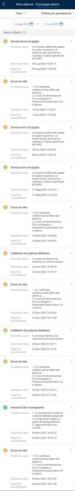

Poco fa ho toccato il mio record con il mio 6 kw: 76,4° :shocked: - La soffitta che ospita inverter e batteria registra 39,6°, quindi credo cmq abbondantemente sotto i parametri massimi da specifica tecnica.
La produzione registrava 5,1 kw (su 7,8 kwp di pannelli) ma visto l'orario (le 15:00) e qualche immancabile episodio di sovratensione non so se era in derating o meno. (C'è un modo per verificarlo?)
Quello che posso fare è comprare una tendina per la velux e far mettere qualche tegola a bocca di lupo sulla falda nord (la sud l'ho piena di pannelli)
Pensavo anche a un Sonoff TH che faccia partire una ventola esterna verso l'inverter al di sopra di una determinata T ambiente, giusto per preservare la vita dell'inverter, perchè per il resto blocchi al momento non ne ho mai avuti (incrocio le dita)
Che ne dite?
Sicuramente una temperatura ambiente di oltre 39°C non aiuta. Io prima di fare lavori grossi farei quello che ho fatto io: un ventilatore ( questo, collegato a 20W https://amzn.eu/d/clq4PDL ) si accende quando Tinverter è superiore a Tamb+10°C e si spegne quando ritorna a Tamb+7°C
(nel mio caso avendo temperature ambiente PER ORA inferiori a 32°C ho fissato le temperature max e min a 40°C e 37°C)
Nel mio caso il flusso d'aria verso l'inverter non è canalizzato ne nulla. Il ventilatore è puntato di lato e prende circa il 15%davanti e il resto di flusso passa dietro all'inverter. Quando produco piu di 4 kW la temperatura inverter tende comunque a salire anche con ventilazione accesa. Tieni conto che produco solo quello che consumo (non ho ancora attivato lo ssp).
Il risultato è un'oscillazione tra le due temperature impostate:

Personalmente ho montato sopra all'inverter due ventoline da 120 mm a 12 volt collegate a un sensore di temperatura tarato per attivarle quando la temperatura delle alette posteriori supera i 35 gradi e disattivarsi quando cala sotto ai 30 gradi.
Sono ancora in fase di test, nella stanza é presente una finestra che da su una bocca di lupo e la temperatura interna arriva a circa 25/28 gradi in questi giorni.
Siccome non ci stavano sotto (volevo soffiare verso l'alto come sarebbe logico)
ho provato prima a metterle sopra in aspirazione ma, la temperatura rimaneva praticamente invariata.
Allora le ho girate per farle soffiare verso il basso se con grande stupore ho abbassato la temperatura interna dell'inverter da circa 58/60 gradi a 40/42 gradi rilevati su app fusionsolar.
