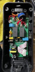

Elisabetta il carichino è questo, è lo stesso venduto da Amazon al doppio del prezzo,
https://it.aliexpress.com/item/1005001724065011.html?spm=a2g0o.9042311.0.0.52044c4d4BAYV3
la gestione della carica avviene da remoto tramite Sonoff da 63A https://it.aliexpress.com/item/4000599724077.html?spm=a2g0o.9042311.0.0.52044c4d4BAYV3, il cablaggio è fisso da 4mmq, il carichino è dentro un contenitore ed è identico alla wallbox, il carichino riduce autonomamente la corrente in presenza di riscaldamento o in prossimità del full della batteria.
L'ho fatto dopo aver constatato che una colonnina di ricarica altro non è che un controllo solo su eventuali corto circuiti , vi posto la foto dell'interno di una colonnina da 11kW su strada restata aperta per la disattenzione di qualche operatore ( ho fatto intervenire i vigili del fuoco che hanno comminato una pesante sanzione).
giusto per vostra memoria posto uno screenshoot del mese di ottobre quando ancora faceva caldo, i consumi erano a 18kWh/100km, temperatura serale 13°
Come potete vedere dalle foto del carichino cinese aperto misura la corrente attraverso un amperometrico, il contatore attraverso uno shunt, prendo per buono il valore dello shunt perchè sono identici , sempre ma il contatore da 63A me li memorizza in automatico
