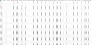

Ora ti mando sulla tua mail cosa legge e memorizza la centralina della Twizy , persino le accelerazioni e le frenate , una per una , il consumo istantaneo in Watt e quello globale, il profilo altimetrico , la temperatura di ricarica, il SOH e il SOC ad ogni ricarica.
Insomma per un'analisi seria occorrono numeri indiscutibili e soprattutto tanti numeri costanti nelle misurazioni e non sensazioni personali.
Quanto sia efficiente un'auto rispetto all'altra lo vediamo solo sui grandi numeri dello stesso modello ma questo m'interessa poco, in questa discussione vorrei capire quanto l'intero sistema energetico del pianeta guadagni a trasferirsi in elettrico, perchè che guadagni è indubbio e soprattutto m'interessa capire come e di quanto le attuali batterie Litio influenzino queste possibilità di miglioramento
Tesla dimostra che il sistema può essere più efficiente ma in fondo in fondo di quanto è meglio delle altre e soprattutto lo è realmente o la chimica delle batterie al momento da gli stessi risultati a tutti malgrado le loro apparenti "grandi" differenze ?
Un assaggio di ciò che legge la Twizy ( ma tutte le elettriche lo fanno)
