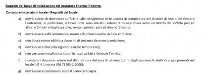

Salve, su una casa a 2 piani + soffitta, con contatore consumo al piano terra e componentistica fv in soffitta, dove deve andare il contatore di produzione? Deve stare necessariamente vicino a quello di consumo o può stare in soffitta?
Qual'è la soluzione più semplice e meno invasiva dal punto di vista dei collegamenti tra piano terra e soffitta?
Se intendessi spostare il contatore di consumo dal un lato della parete all'altro, posso farlo fare semplicemente dall'elettricista (senza staccarlo dalla rete, di fatto lo prenderebbe e lo girerebbe di 180°) o devo chiamare il gestore del contatore? In questo caso, il gestore farebbe tutto il lavoro o dovrebbe trovare già la predisposizione fatta?
Può stare in soffitta se questa è accessibile e praticabile liberamente e senza mezzi speciali ( scale ecc.).
Collegamenti: avrai una linea che esce dall'inverter in soffitta e che va al contatore di produzione , in soffitta se possibile o al pianterreno, e da questo la linea va all'impianto elettrico di casa.

Grazie. Per praticabile liberamente senza mezzi speciali cosa si intende? Io ho una scala retrattile a botola, la tiro giù e accedo alla soffitta facilmente praticabile (h max: 2 metri ca); in questo caso lo posso mettere in soffitta?
Il cavo che va dall'inverter al contatore e dal contatore all'impianto è del medesimo spessore (quanti mm?). Parliamo di un impianto monofase a 6 kW
Una soffitta del genere rischia di non andare bene . Vedi sotto
Cavo da 6mmq

A me lo hanno messo nel seminterrato: sotto il piano campagna, altezza sui 2 m o poco più. Conto di adibire il locale a locale tecnico, installando la pompa di calore, l'accumulo (puffer o come volete dire) e batterie FV.
Anchio l ho messo in soffitta,però ho sudato un pò quando ho fatto vedere la scala retrattile al omino Enel.Per fortuna è salito senza fare problemi.Dopo di me.Però se non avesse voluto salire non avrei potuto,legalmente,dirgli niente.Credo.Più che altro perchè è una scala degli anni 60, molto robusta ,ma non certificata.

Capisco. Ci starei anche dentro, ma se dovessero farmi dei problemi il contatore può essere benissimo collocato accanto a quello di consumo. Tanto mi pare di capire che il collegamento tra piano e soffitta sarebbe sempre il medesimo cavo in entrambi i casi. Grazie.
